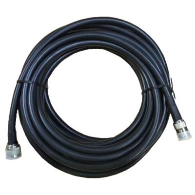

D-Link ANT24-CB09N
Кабельный удлинитель ANT24-CB09N с низким уровнем потерь оснащен разъемами N Plug и N Jack и предназначен для подключения антенны к беспроводному устройству локальной сети. Данный удлинитель может использоваться с антеннами, работающими как в частотном диапазоне 2,4 ГГц, так и в диапазоне 5 ГГц. Номинальное сопротивление ANT24-CB09N составляет 50 Ом.   Многие беспроводные устройства, такие как точки доступа и маршрутизаторы, оснащены съемными внешними антеннами. Для увеличения радиуса действия беспроводной сети их можно заменить антеннами с более высоким коэффициентом усиления. Кабель длиной 9 метров ANT24-CB09N позволяет установить подключенную к беспроводному устройству антенну в удобном месте без потери мощности сигнала и качества передачи данных. Данный удлинитель может использоваться как в помещении, так и вне его. Благодаря поддержке широкого диапазона рабочих температур (от -40 до 85 °C) ANT24-CB09N может использоваться в неблагоприятных условиях окружающей среды.
Основные характеристики
Разъемы • N Plug и N Jack
Диапазон частот • 2,4 ГГц - 2,5 ГГц • 4,9 ГГц - 5,75 ГГц
Сопротивление • 50 Ом
Вносимое затухание • На частотах 2,4 ГГц - 2,5 ГГц: 2,61 dB - 2,82 dB • На частотах 4,9 ГГц - 5,75 ГГц: 4,22 dB - 4,33 dB
Коэффициент стоячей волны по напряжению (КСВН) • 1.3:1 в диапазоне частот 2,4 ГГц - 2,5 ГГц • 1.6:1 в диапазоне частот 4,9 ГГц - 5,75 ГГц
Оболочка кабеля • Черный полиэтилен
Длина кабеля • 9 м
Минимальный радиус изгиба • 12,7 мм
Использование • В помещении / Вне помещения
Защита от воды • Да
Рабочая температура • От -40 до 85 °C
• Кабельный удлинитель ANT24-CB09N • Краткое руководство по установке
