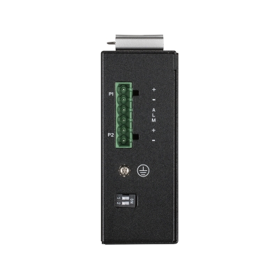

Неуправляемый коммутатор DIS-100E-8W, оснащенный 8 портами 10/100Base-TX, предназначен для применения в сетях промышленных предприятий. Коммутатор поддерживает технологию Plug-and-play, позволяющую подключать к нему устройства без произведения дополнительных настроек.   Надежная конструкция
Металлический корпус (стандарт IP30) и широкий диапазон рабочих температур позволяют использовать DIS-100E-8W в неблагоприятных условиях окружающей среды. Высокий уровень электромагнитной совместимости обеспечивает устойчивость коммутатора к воздействию сильных электромагнитных помех, а пассивная система охлаждения – бесшумную работу коммутатора. Данное устройство может быть закреплено на стене или установлено на DIN-рейку с помощью соответствующих кронштейнов. DIS-100E-8W оснащен клеммным блоком для подключения до двух независимых источников питания DC1 и предоставляет пользователю возможность обеспечить бесперебойное питание в случае сбоя основного источника.   Эффективная передача данных

Интерфейсы • 8 портов 10/100Base-TX • Релейный выход для оповещения о сбое питания (максимальная коммутируемая нагрузка: 1 А / 48 В DC)
Индикаторы • ALM • P1/P2 • Link/Activity/Speed (на порт)
DIP-переключатель • Оповещение о сбое питания • Защита от широковещательного шторма
Разъем питания • DC: клеммный блок для подключения до двух независимых источников питания1 (от 12 В до 58 В DC)

DIS-100E-8W/A Вид спередиВид справаВид сверхуВид сзади
